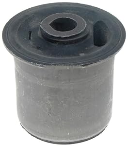

Старый 15.11.2013, 12:36   #116
Сообщений: 17,431
это от чего и какого они размера?

Сообщений: 1,350
гранд зетка передние нижние рычаги крепление к мосту

Сообщений: 1,350
номера для заказа 5651172b или 5651172, размеры должны быть как у простого круглого нижнего.
