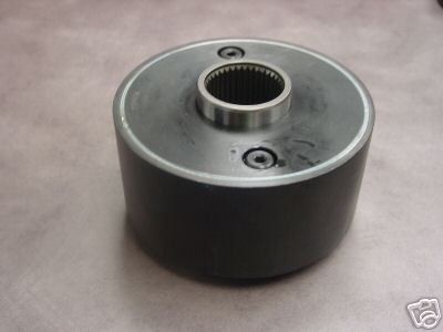

http://i1.ebayimg.com/02/i/000/7f/2c/78e0_1.JPG
вот именно такая пришла мне когда заказал КРОУН
отходила три года и ФСЁ ща лежит перезаправленая
