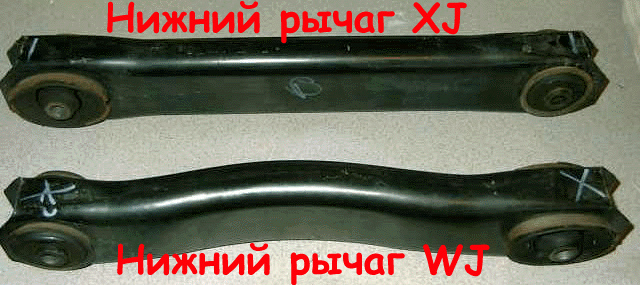

У меня обычные диски с обычным вылетом 35. Шины 31/10,5R15, за рычаги не цепляет, фишка в том что рычаги от WJ - гнутые))).
ИМХО, дешевле поменять два нижних рычага, чем покупать 4 диска с 0 вылетом

Стояли на ZJ 31 МТ-шные колеса, на родных паутинках. Задевали только за рычаги. Поменял на гнутые WJ-ные - проблема ушла.

Они же длиннее чем штатные , без лифта это нормально ?
