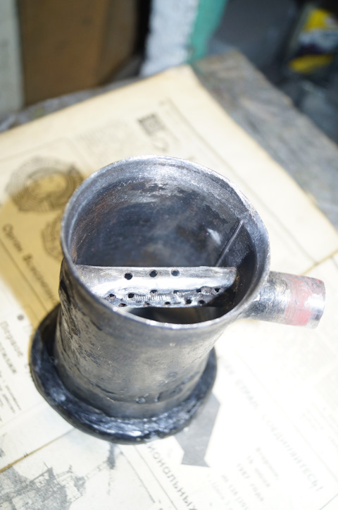

На Драйве вот такой смеситель внедрили в ГБО2... Сечение больше... Мысли есть? стоит такой сделать?
