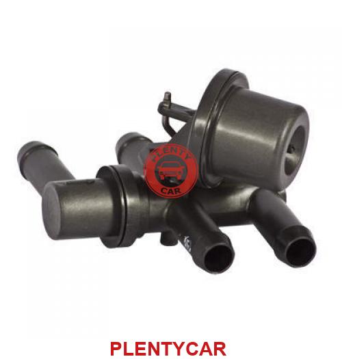

EVDOKIM, забыл сказать, как кран родной развалился (лет 10 назад), был поставлен четырех входовый фордовский (как штатный после 91, только дешевле в два раза и с диаметрами 16-18мм что то было), ну забыл, бывает
http://plentycar.ru/autopart/2123761
Все проблемы с охлаждением пропали, по крайней мере стали другого плана (ну там радиаторы, патрубки не в счет )
Там фишка, что он перенаправляет поток с помпы обратно в блок, сам стоит высоко, плюс отвод не бачок, поэтому не завоздушивается ничего, на мой взгляд. ))

AndrewAS, Блин ,очень интересно . Фотку бы еще , как подключал - вообще бы поклон ! Крана тоже нет - развалился а тут такое !

а что в личку то народ тоже хочет знать (это нормально) у меня тоже этот кран не работает (всегда открыт) хочу его срезать и сантехнический вставить

А вакуум управляющий подходит к крану? Если его нет, то переделка бесполезна эта.
