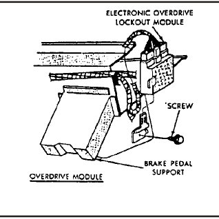

Товарищи!
Где находится модуль управления овердрайва (electronic overdrive lockout module) ??
под педалями все облазил, не пойму где он
там есть модули:
модуль промежуточного стеклоочистителя
модуль света
реле модуля контроля (Electromagnetic Acoustic Transducer)

А его нет отдельно.он в рсм
блин, а я собрался его прозванивать
поделитесь схемами как прозвонить проводку от соленоида до PCM ?
на PCM 55 нога звониться до фишки соленоида
а 38 как прозвонить?
я искал по фото ниже
