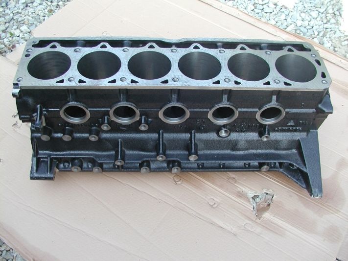

Skydive, к чему фото блока?

Там где коллектора нет маслянных каналов.

Если оно давит из-под клапанной крышки, то я не пойму как оно протекает через горячий выпускной коллектор не испаряясь... Небыло б там выпускного коллектора- не создавал бы тему.
Но за фото и ликбез спасибо, уже понял что не надо лезть снимать голову. Попробую поменять прокладку крышки.

Это правильное решение. Прокладка ГБЦ, тут не причем.
У меня вот что, сопливит, с другой стороны -где трамблер, я думал, тоже -масло. Но глянул на фото блока - это -антифриз.
Смешивание жидкостей не происходит, так и езжу)))

Мне сегодня один спец разъяснил что к чему на этом фото.
Со стороны трамблера большая щель- маслослив.
Треугольные дырочки- каналы для антифриза.
Круглая дырка слева это канал подачи масла.
