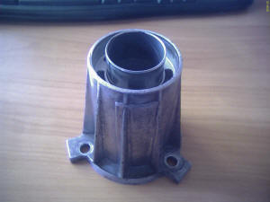

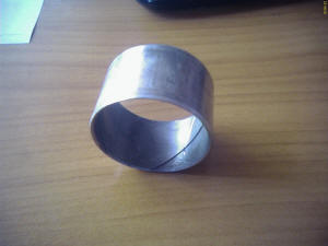

Старый 23.04.2012, 16:53   #4
Втулка там еще изнашивается. Сталеалюминивая вроде она. Люфт появляется, сальник не держит.
Старый 24.04.2012, 11:03   #5
Дмитрий78
Аватар для Дмитрий78
Регистрация: 19.11.2011
Адрес: Красноярск
Марка: Jeep Grand Cherokee Laredo 1995 4.0 рк231 лифт2 гудричи30
Сообщений: 388
Спасибо наглядно )) вскрытие покажет , завтра на ремонт поеду

Старый 13.06.2012, 15:36   #9
Александр_-Jeep
Аватар для Александр_-Jeep
Регистрация: 05.01.2011
Адрес: Калининградская обл
Марка: Jeep Cherokee Limited 2.5 TD
Сообщений: 114
Привет вот у меня люфт хвостовика, потому просто уровень масла потдерживаю хоть и сальник лежит. Гдеп такую втулку замудрить или прикупить?
Александр_-Jeep вне форума
Старый 13.06.2012, 16:25   #10
Сообщение от Александр_-Jeep Посмотреть сообщение
Люфт тепловой должен быть, если сальник держит -не лезь туда!
Я полез, сделал втулку из бронзы, зароз не учел -сожрало уок на кардане.
ЗЫ. Ну если уж очень хочешь -продают эти втулки - 1000 р примерно в Экзисте.
