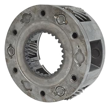

Просто на этих планетарках бывает разная форма зуба. Острый зуб и тупой бывает
4c5a4295-67be-4af6-a66e-dfcaa43a7c8a.jpg   36f4dbd6-4ecf-4c5b-a64c-7e92525567eb.jpg
