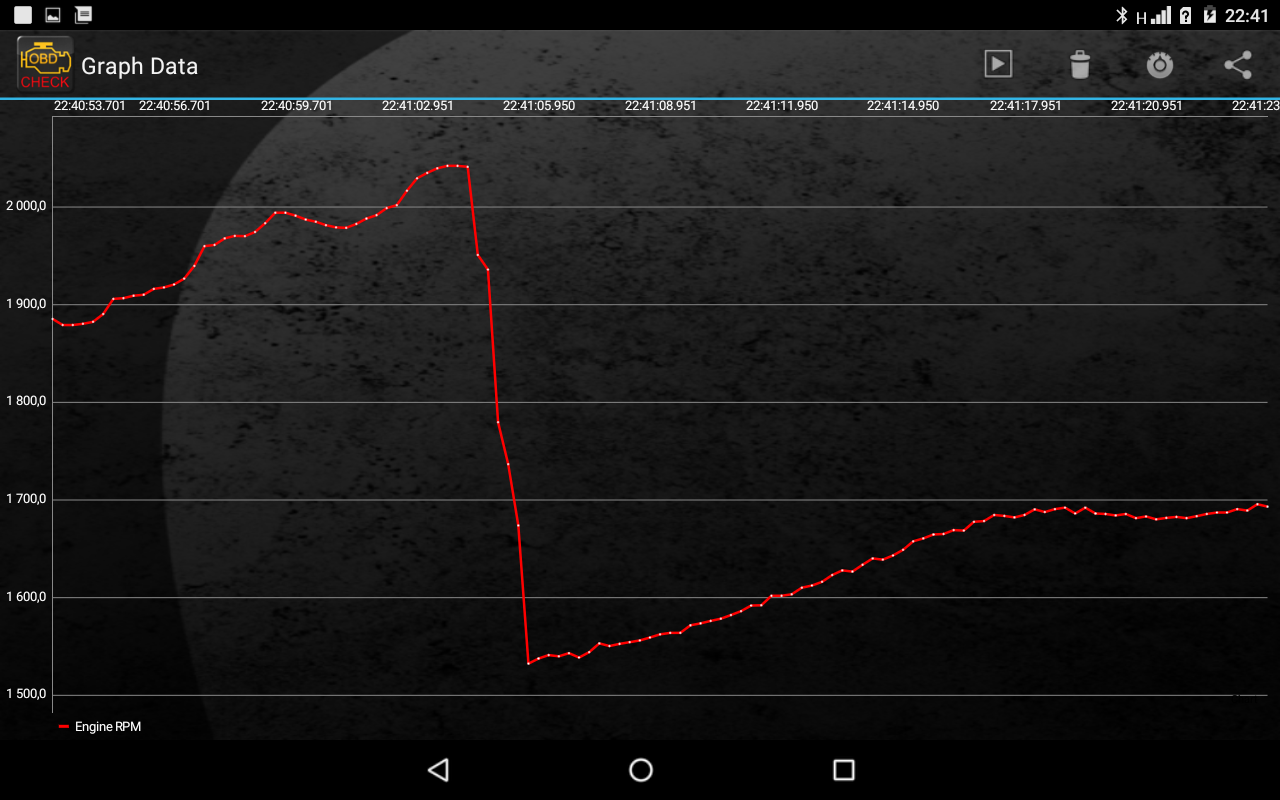

по графику четко видно что машина переключилась с третьей скорости на 80 км/ч, но на 90 км/ч происходит удар и видно что машина опять перелючилась или что это за херня или это 4 не до включилась?
ну наконец правильный график или как должно быть)) без всяких ударов и прочего
блок соленоидов прозвонил по мануалу все сопротивления совпадают но этот удар был и на другом блоке соленоидов, что это может быть подскажите пожалуйста
