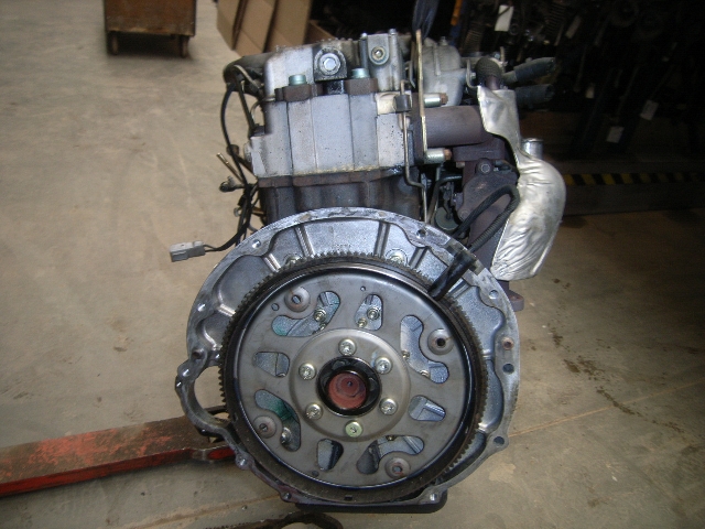

Над.
С фото видно факап. Не добраться.
Только если заранее бублик выставлять.
