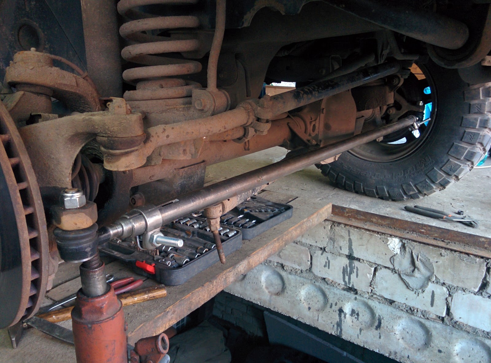

Ставили на гранд кулаки виджика и тяги от газона. Подрезали по краям межколёсную тягу и всё подошло без токарки. На редуктор-колесо надо сильно укорачивать.

у нее че стенка как у водопроводной? 3 мм?

Сообщение от Denis_Olegovitch Посмотреть сообщение
Да в том и дело, что так и есть - типа водопроводной, но цельнотянутой!
С виду и на ощупь доверие относительное :)
