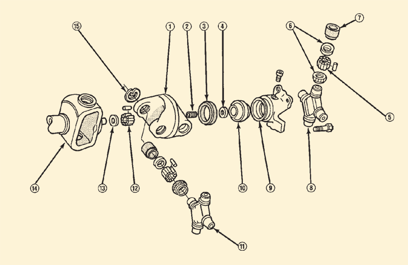

ГУК и КАРДАН - фамилия.
Устройство:
Шарик здесь:

Появилась и у меня(((((((((( резко 2 дня назад..Только на 3-ей..Но зато пинзец как конкретно...С 30км до 40-45..потом 4-я и уже не так чувствуется..сегодня в сервисе нашли только одну полуубитую крестовину поменяли но увы не прошло..ГУК при ручном тестировании подозрений не вызвал, но компетентные источники говорят, что может умереть центрующий штырёк какой-то и только снятие кардана покажёт умер ГУК или нет...Действительно???....

Разбило посадочное фланца и чашки разошлись почти на 5мм в каждую сторону и задний кардан куячил с таким люфтом....В пятницу привезут новый фланец посмотрю пройдёт или нет вибрация..
