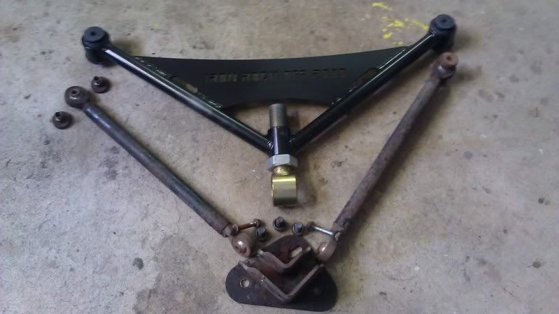

Подскажите, какую схему задних лонгов предпочтительно выбрать? А-образник или 4-линк?
Можно ли скрестить эти обе схемы так, чтобы получился А-образник с перенесенными местами крепления, т.к. на мосту одна точка крепления (ШС), две другие находятся на приварных брекетах на лонжеронах?

А просто второй вариант не устраивает?

Там 4 ШСа надо. Думаю, что такая схема на сайлентах будет валкой. А в моем случае можно было бы одним ШСом обойтись.

Сложный вопрос, у меня стоит А образный как у IRO только от RC. с монтажом вообще проблем нет, функции свои выполняет.
С Clayton много сварочных работ, функции в принципе те же, вопрос по ШС: на сколько долго их хватит?
У меня стоял в панаре, громыхал на пересеченке как поезд, в итоге отрезал и поставил сайлент от IRO сразу всё ушло, но многие ездят на ШС и всё нормально, говорят, что просто мне бракованный попался, хотя явных дефектов я не выявил.
Если же твой вариант, это тот ржавый "бумер" который лежит под IRO на первой фотке, то тогда конечно IRO, потому что ШС который на фото и ШС Claiton, это две большие разницы, потому что на фото, вместо ШС стоят шарнирные головки, которые в агрессивной среде (грязь, пыль, песок) быстро выйдут из строя, их нужно слишком часто смазывать, тавотниц на них я что-то не увидел, возможно просто фото такое.
Конструктив одних и других ты легко найдешь в интернете и поймешь отличия.
Подожди, возможно кто-то наоборот будет более убедителен за шарнирные головки.
Конструктив шарнирных головок можно глянуть тут:
http://mdmetric.com/rodend/durbal2011catalog.pdf

Можно ли клейтоновскую схему собрать на сайлентах?
Можно конечно, почему нет, только ходить эта конструкция будет не долго, или обоймы обломит, или сайленты быстро будут сыпаться.
http://www.metalcloak.com/Control-Ar...ont-p/7002.htm
