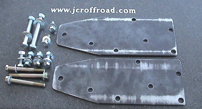

Например?И с картинками
про большую часть, загнул=)
скажу по другому - половина.
примеры:
creepingdeath вне форума
