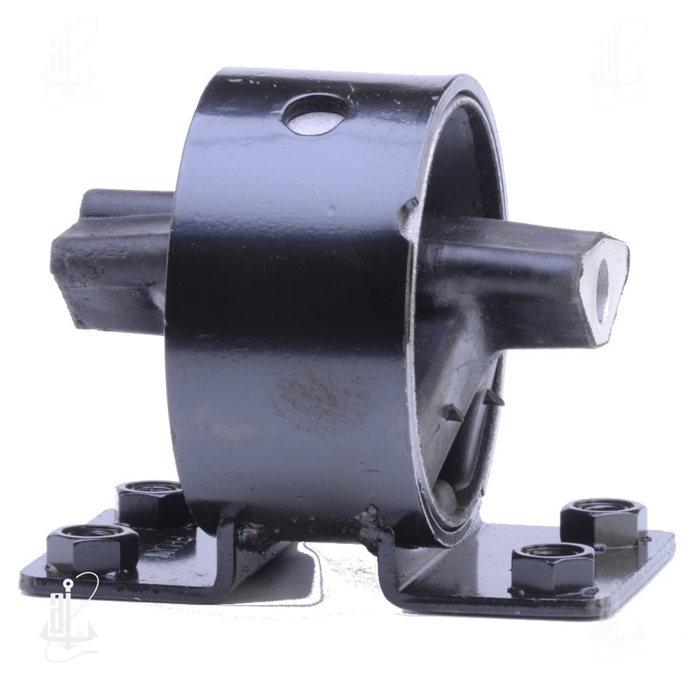

И ещё. У меня, из-за покатушек, погнута траверса, которая держит раздатку с коробкой. Сегодня я приобрёл другую, но поздно заметил, что она от zj после рестайлинга и отличается от моей по форме, куда устанавливается подушка, т.е. родную подушку не прикрепить. Я так понимаю, что надо подкупить ещё деталь (не знаю как называется), которая прикручивается одной стороной к подушке, а другой к траверсе. Не так ли? Или надо ставить обязательно родную травесру?

Год у машины какой? Опора в оригинале идет такая или такая
Если траверса другого образца то нужна другая опора и другой её кронштейн на акпп
Причем если с 1-й опоры на вторую перейти можно в случае автомобиля с коробкой RH то наоборот не получится
