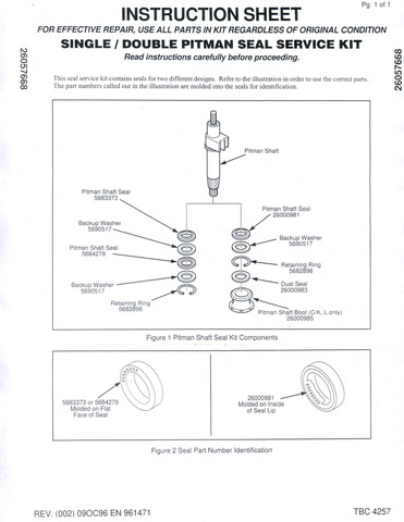

Обломало значит на моем ZJ болты и ухо на рулевом редукторе. Приобрел б\у редуктор по сходной цене, поставил, подливал, подливал жижу, потом он бах и потек ручьем. Снимаю, сравниваю со своим и что же я вижу: конструкция сальников и колечек совсем разная. На моем редукторе в конце всего бутерброда (в начале, если считать от сошки) идет стопорное кольцо, потом шайба, потом вроде сальник и т.д., на приобретенном же стопора не оказалось, как и выемки под него Видно только резиново/металлическое кольцо, причем глубоковато сидит в редукторе. Этот редуктор я не разбирал, но сразу стало понятно, что там по-другому бутерброд устроен. Теперь возник вопрос, какие сальники/колечки/пыльники менять в приобретенном редукторе? И могли ли сальники эти потечь из-за перелива жижи в бачок ГУРа?

Судя по фото, мой редуктор - левый вариант, купленный - правый. Может кто знает, как заказать или купить ремкомплект для правого варианта?

04333997 CHRYSLER/DODGE/JEEP/MOPAR
Сальники рулевого механизма
Это дабл сиал
8717 EDELMANN
Ремкомплект
Это сингл сиал

Я правильно понимаю, что справа на картинке - дабл сиал?
Destroy вне форума
Старый 07.09.2014, 12:30   #6
Сообщение от Destroy Посмотреть сообщение
Нет, он слева.

Нет, он слева.
Хм.. Значит мне нужен правый вариант, получается..

Рестайловские редуктора с одним сальником, АГА.
Жесть блин... А подобрать от росавтопрома реально? А то я замучаюсь ждать, пока этот ремкомплект придет к нам на остров
