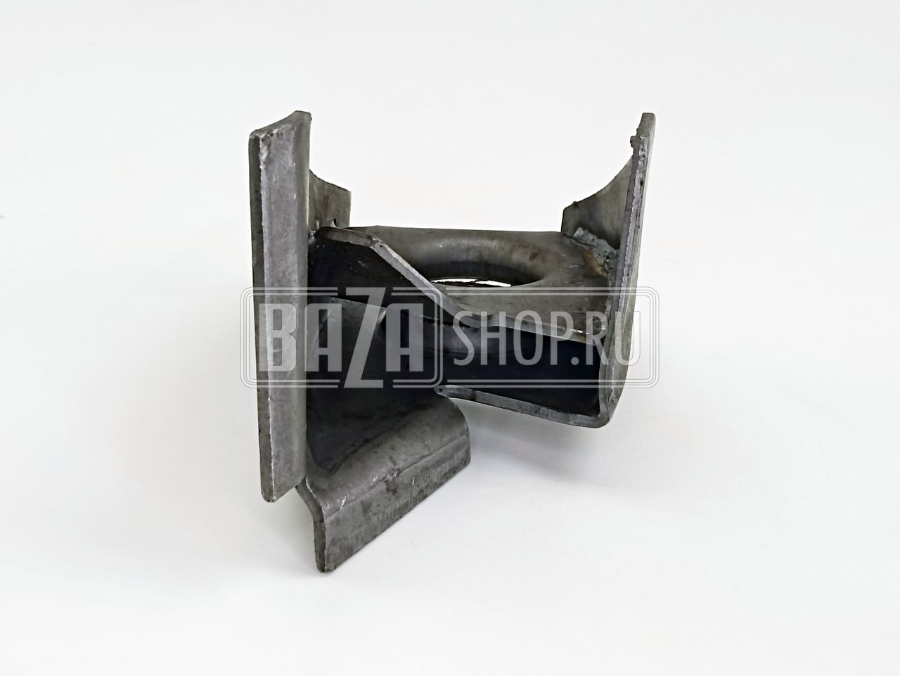

Хочу поставить передние рычаги длинные, ест ьвариант клюшки от УАЗа или купить комплект лонгов с креплением на траверсу, этот вариант предпочтительней конечно.
Есть вопрос, если брать клюшки УАЗ (у них меньше лыжа, чем у крузаковских), можно приварить на мост (к чулку) готовые брекеты (крепления), они продаются заводские. И Так же, приварить готовый брекет на лонжерон под палец ? Кто-то так делал или нужно изготавливать свои?
Кронштейн продольной штанги (на раме) PATRIOT, HUNTER
Кронштейн продольной штанги (мост)

если ходы подвески особо не нужны можно поставить на пальце. на саленблоке ход будет больше.
