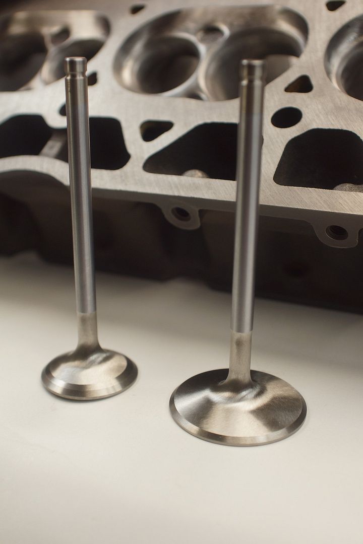

Вариант клапанов на наши бошки:
Клапана с шеви LS1 2 дюйма впуск, 1.55 выхлоп. Нога чуть потолще, диаметр побольше, в том плане, кому рассверливать бошку - много дешевле родных ремонтных клапанов
Пендосы ставят как родные пружины, мопар перформанс и пружины с LS1. Вариант LS1 это бюджетный вариант, но это не делает его плохим, но и дико хорошим тоже. С другой стороны лучше уже вряд-ли получится опять же, со слов пендосов.

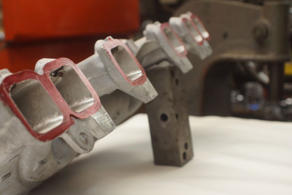

Бошка 7120, коллектор виджеевский, клапана Manley, гуглить - Russ Pottenger на форумах есть цифирьки, только не попутайте, этот чел много джиповских голов попилил.
