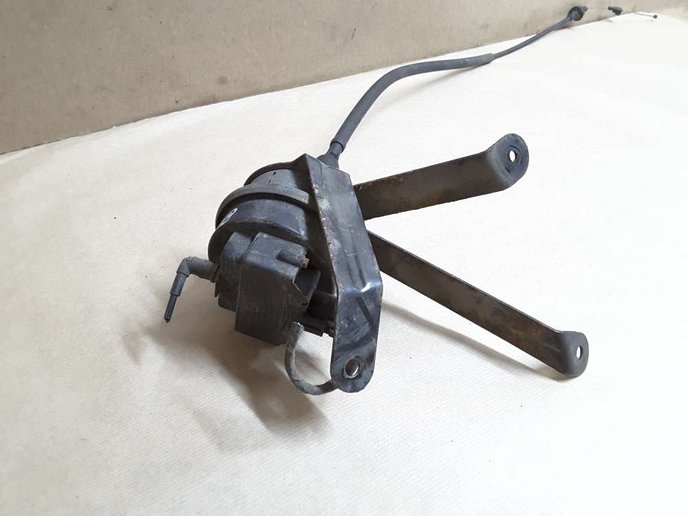

вот такую хрень ищи под капотом с пассажирской стороны
https://finnautoparts.ru/files/store...OInZnWaUVa.jpg
управление на руле

Сообщение от knjaz Посмотреть сообщение
управление на руле
Груша управления круиз контролем. И что?
( Круиз контроль и
сервопривод круиз-контроля
это ведь разные детали(?).) Идущие к мозгу.
Вот, я о том чтобы ОБЛЕГЧИТЬ, по мере возможности,
и даже их от-туда по-отключать.
По-отключать Всё-что можно.
Чтоб оставалась только ОСНОВНАЯ его функция, для (фарса), для работы инжектора.
(Для чего он в общем-то и пред-назначен.)
Под капотом-то, то-привод с тросиком.
А в руле наверно сам контроль .
Viktor1 вне форума

Это все элементы одного в том числе лягушка тормозная.
Дальше та чего?
Дальше та чего?
(Ну-да верно, лягушкой он отключается).
Viktor1 вне форума

Ну да, все правильно.
Вопрос в том, какая твоя цель? Что ты узнать-то хочешь?
Сообщение от Viktor1 Посмотреть сообщение
Круиз контроль и
Нет.
Круиз контроль это функция, которая работает с помощью сервопривода по команде мозгов.
Отключи разъем от сервопривода и нет у тебя круиза. Совсем.
Ты вопрос-то правильно задай. Получишь правильный ответ
