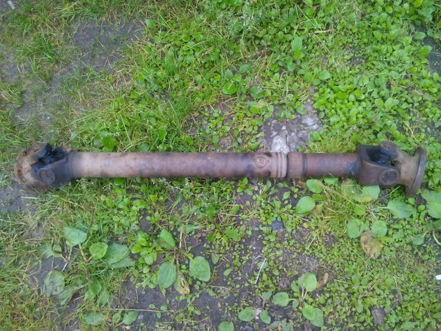

На данный момент (это я анализирую свою ситуацию) я бы отнес свой кардан на диагностику именно на станке при вращении. Т.к. при обычной диагностике руками моего старого кардана никто никаких косяков не нашел, все отлично. А вот при его вращении с ним какая то беда. И если бы я раньше был бы поумнее, то не пришлось бы перебирать раздатку. Дальше думай сам как поступить. Я по этому поводу создавал тему (с видео) в курилке, если хочешь понять о чем речь, то посмотри те видосы, может быть ты не наступишь на мои грабли.

Не знаю, пока валяется в сарайке. Как с деньгами будет полегче, отнесу его на диагностику на станке. Может кривой, может балансировка сбилась, короче это потом будет ясно. Знаю только лишь одно - креставины обе новые, ну как новые - после замены максимум 15 тыс/км прошли, шлицевое в идеале, люфтов практически нет. А вся проблема была именно в нем. По этому и советую тебе если не у кого попросить задний кардан для проверки, то сними свой и отнеси на диагностику, но не руками (как я носил), а именно на станке. Правда не знаю сколько это стоит, за то точно исключишь данный механизм из возможных причин.

Позавчера решил провести опыт с неродным карданом (который стоял на машине до последних событий (с переборкой раздатки из за сумашедшего треска). Повторюсь что он креставинный. Зажал фланец в тисках и монтажкой стал его пытаться покрутить, обнаружился люфт в посадочном на вилке куда запрессовывается обойма крестовины. Думал что нашел причину проблемы, обкернил все посадочное в вилке, очень туго запрессовалась обойма, снова зажал в тиски и покрутил монтажкой, все стоит мертво. Выпрессовал вторую креставину для проверки ее состояния, она как и первая в идеальном состоянии, запрессовал обратно. Поставил кардан на машину в надежде на чудо, но чуда не произошло, снова появился этот страшный треск из раздатки и вибрация по всей машине. Теперь этот кардан точно повезу на диагностику на станке. Самому интересно что с ним не так.....

С ним не так то, что он не от этой машины
Дим, а какая разница от какой он машины? Если он исправен, то ему без разницы на чем стоять, будь то запорожец, будь то лексус.... Ведь его задача передать крутящий момент, или я ошибаюсь?
