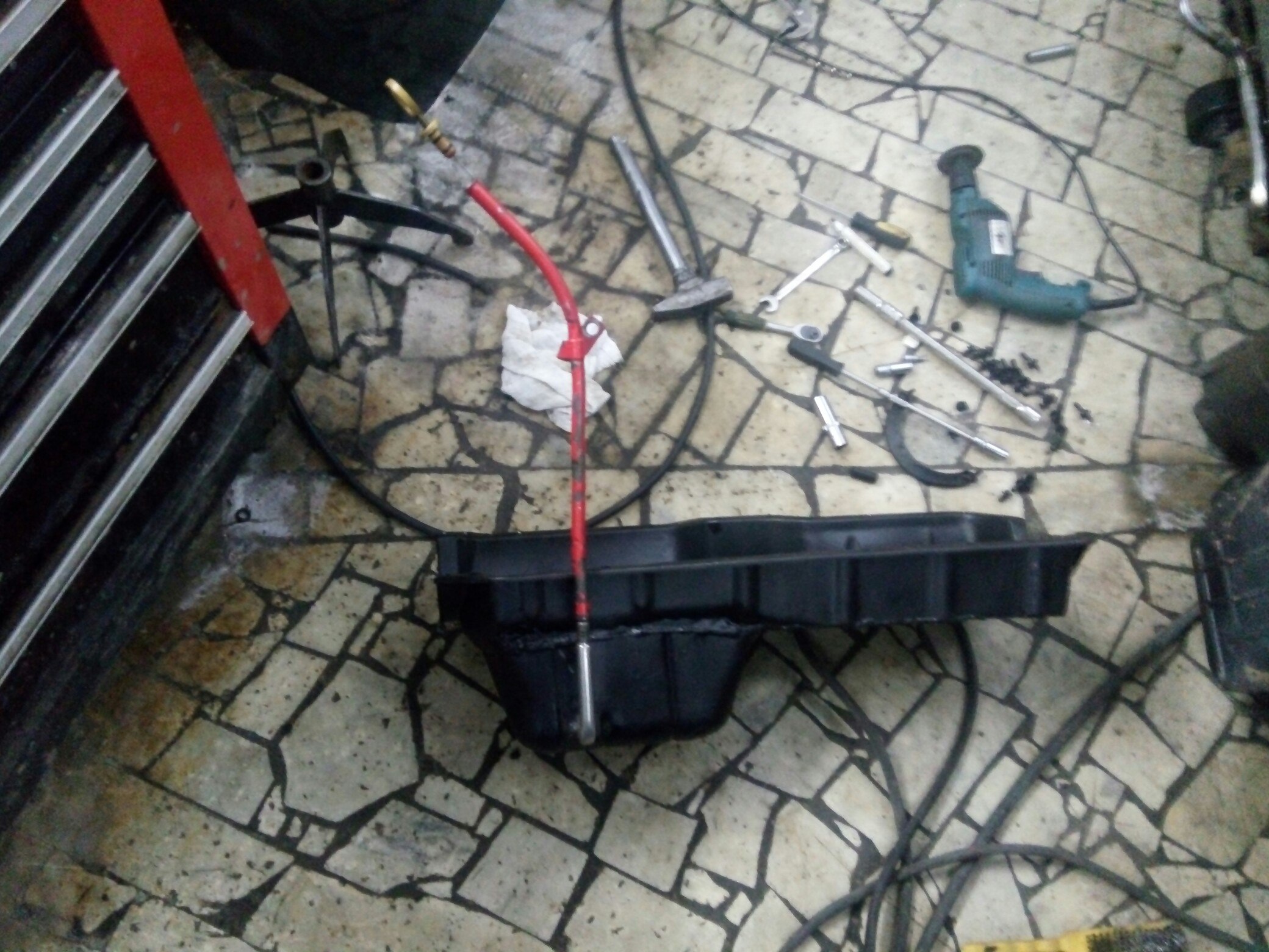

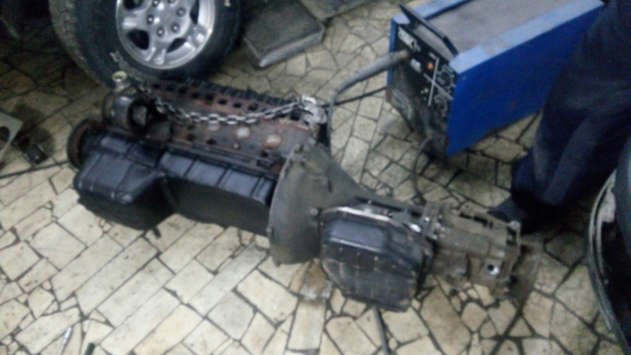

Переварил поддон, маслоприемник и сделал кожух жестяный для кпп из нержавейки. Жестянку для кпп еще не доконца доделал .

я так понимаю поддон отрезал? масла мало будет - закипит

Примерно столько же и останется думаю даже литра не потерял отрезал кропаль с одной стороны . Масло не закипит будет теплообменник стоять с ним должно быть нормально как на опеле было . Честно даже не мерил до и после. Все делал как проще и как сердце подсказывало теперь это не важно сколько влезет )))
