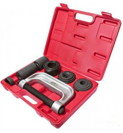

Поменять шаровые на джипе - минут 20 на сторону, а если не ******* по шаровым молотком - то приваривать ничего не придется. Если все уже плохо, то есть шаровые с насечкой, есть просто увеличенного диаметра.
