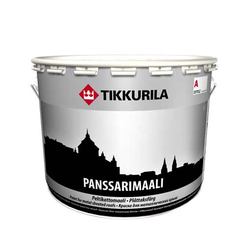

нене нужна именно для крыши а не для фасада и без всяких бяк ввиде кислоты от ржы - вот такую с городом на фото,фасадная имеет более слабую консистенцию и прочность - ну и дешевле она а для крыш самая дорогая:

Эксперимента ради задний такой покрашу :-)

Ёсик фасадная имеет более слабую консистенцию и прочность
А она сильно густая, чем то разбавлять ее можно?

Я ничем не разбавлял - так из пуливера поливал - можно совсем немного добавить уайтспирта - на банку грам 20....40
