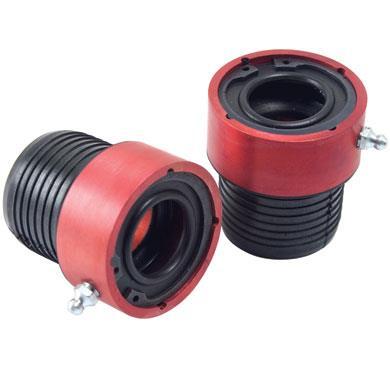

так есть готовое решение, правда не дешевое

Сальники на выходе из трубы работать не будут по одной простой причине - там нет на полуоси места для работы уплотнения. Полуось шершавая.
А по поводу сальников на картинке, это стильно, модно, молодежно, дорого и круто, только мне на полуоси они не встанут, потому как на них на входе в чулок стоят штатные шайбы стальные и для них тупо нет места.
У меня тоже не встанут, т.к. шрусовые плуоси, там тоже нет места, пыльник шруса все занимает.

с шрусовыми полуосями уазовские сальники прекрасно встают... у самого уже 3 года стоят
