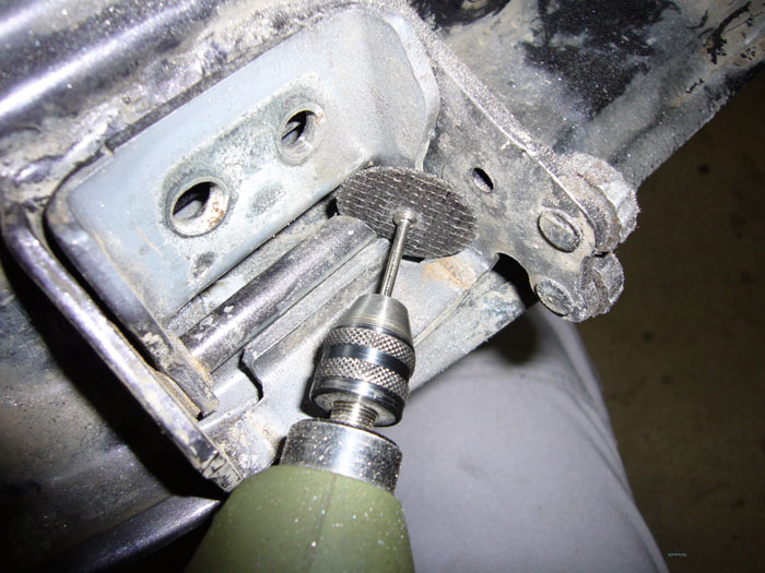

Решил гравировальной машинкой с гибким приводом "болгаркой" срезать оси и сверлом 3мм высверлить. Машинка прикольная, в магазине 2 рубля стоит. Можно всякие мелкие работы делать, хоть сверло, хоть болгарка. Диаметр 3 мм. Отложил пока до отпуска.
О результатах напишу.
П.С. все из-за того, что какой-то негодяй неродные направляющие туда загнал.

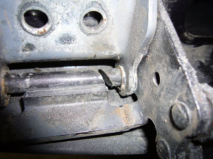

Старый 23.05.2012, 14:10   #27
Нашел.. Немцы извращенцы.
Старый 23.05.2012, 14:13   #28

А обычной дрелью с насадкой не?

Старый 23.05.2012, 14:25   #29
Ну похоже на маленькую дрель с насадкой...

Сообщений: 1,819
Это я к тому, что нафик за 2 рубля машинку покупать
