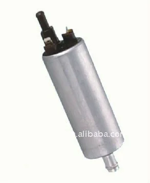

У тебя пытались воткнуть маленький насос в колбу от большого. Штатно должен стоять Бош 9580810019. Он слегка отличается по размерам и конструктиву.

Спасибо, теперь сижу и думаю. Есть 3 рабочих насоса от Чирка, причём один распаковал пару дней назад. Их колхозить или новый(родной) покупать)))

Зачем новый? Можно любой ставить с небольшими переделками. Внизу ставится сетка - с помощью нее мотор фиксируется от боковых смещений в нижней части. Сверху я вытачивал втулку из полиэтилена, которая одевалась на верхнюю черную часть насоса и упиралась в металлическую. Диаметр втулки равен посадочному отверстию в самой колбе. Длина втулки выбирается такой, чтоб насос стоял в притык и не перемещался вверх-вниз. Скинул бы фото, но на форуме ограничение на количество фотографий в альбомах, которое я уже заполнил, а с фотохостингами не дружу.
Таким способом установлен насос на моей машине и так же переделал колбу для товарища.

Какие проблемы могут быть?! С установкой в колбу. Любой нсос, хоть саплёй примотай, будет работать если живой.
Та же парился. В итоге чего заимел, хомутом прикрепил в колбе и все работает!

Да я тоже хомутом закрепил, но надежность конструкции мне не внушает доверия.., сектой пробовал фиксировать, потряс посильнее, отваливается
