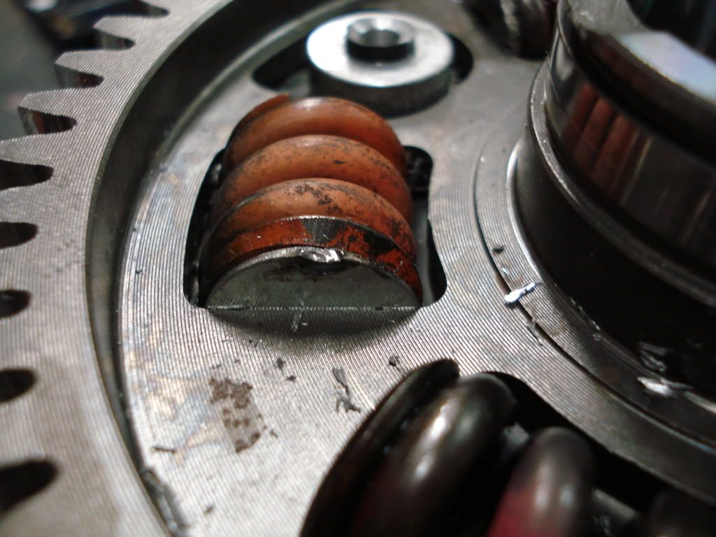

Доброго дня, почтеннейшие. Собственно, вопрос в заголовке. Суть проблемы: перебираем корзину сцепления на мото. Ввиду конструкции демпферные пружины разбивают посадочные места. Нужно наварить примерно 0.5 мм. Материал - сталь, какая - ХЗ. Фото прилагаю. В данном экземпляре наваривать надо в трех местах, в иных случаях от 1 до всех.
Вопрос цены и качества. Заказчик не я, но мне тоже будет нужно, если сборка тестового образца пройдет успешно :).
Пытался наварить так сам- ненадолого хватило, когда очередной раз начала греметь- заварил нах этот демфер, заказал новую корзину, на завареной еще 2 месяца проездил.
Ценно, спасибо. Новая корзина ходит около 7500 км - как-то печально :(.

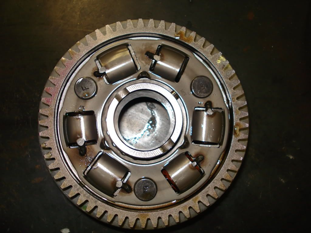

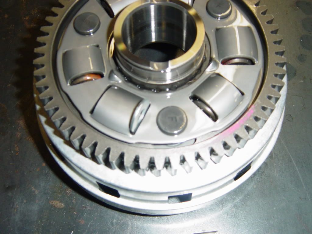

Кому интересно посмотреть все в разборе - тут фото http://v-strom.ru/forum/index.php/to....html#msg81094

Thug, фотов в ссылке не вижу
Старый 16.02.2016, 12:19   #10
Nikola 52 rus
Аватар для Nikola 52 rus
Регистрация: 27.03.2014
Адрес: Нижегородская обл.
Марка: ZJ 5.2 96г. был
Сообщений: 2,506
Там ссылка на вражеский форум.
Берут шайбы
вставляют их к пружинам
и прихватывают сваркой
