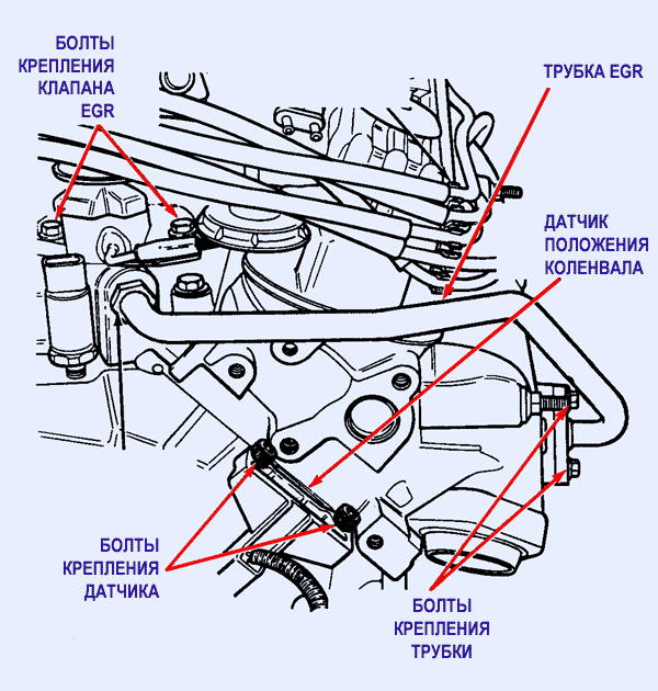

Датчик колен-вала может стоять в другом месте?
Такое впечатление что вместо датчика стоит заглушка,нет ни провода ни фишки в полной не понятки.
вид сзади,от моторного щита.за правой головкой
Сам лично смотрел на эту схему в телефоне лёжа на движке, кое как засунул руку нащупал это место а провода с фишкой нет!
Вопрос ,если отломили датчик мог он упасть во внутрь вмести с фишкой?

Сообщение от Виталий1 Посмотреть сообщение
мог.у меня был склеен и отломился когда я через лужу переезжал.менял на улице лежа на моторе.бачок расширительный надо открутить.больше места будет.
зы.те вы не подключили разъем и начали запускать мотор?
Коробку ставил друг , он же и снимал её.
Какой выход снимать каробос?
Про датчик совсем забыли.
Снимать не знаю,а вот целый датчик ставить надо.крепежная пластина то на месте должна остаться.да и саммдатчик глубоко не мог упасть.разъем больше чем отверстие в колоколе.
