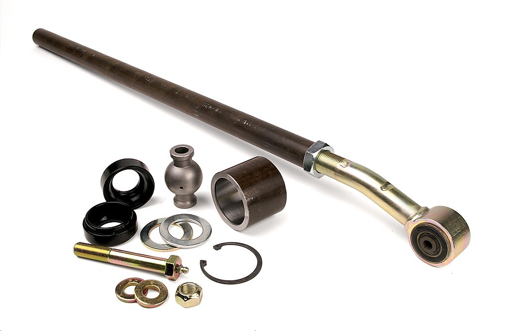

Хошь нормальную подвеску - ставь оригинальные рычаги в сборе, все остальное долго не ходит по разным причинам. Исключение - кастомные рычаги на джони-джоинтах. По сути ШС, но хитрый - с демпфером, единственно, нужно систематически шприцевать. Себе скоро буду делать именно такого типа.
JOHNNY JOINTS:

Сообщение от evgenis Посмотреть сообщение
JOHNNY JOINTS:
тоже на них целился, но ценник конский...
на зад вместо бумеранга такое буду ставить весной...

Это упомянутые ранее полиуретаны со смазкой. Терпимая эксплуатация, регулярное шприцевание (что неудобно), негуманный ценник.
