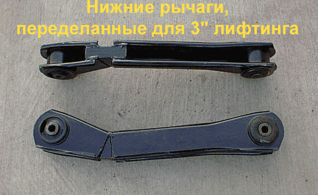

Старый 10.06.2014, 14:39   #17
darkcorp
Аватар для darkcorp
Регистрация: 30.08.2012
Адрес: Kazan-city
Сообщений: 2,975
Подскажите размеры сечения передних и задних рычагов на WJ?
Хочу удлинить вставкой:
Последний раз редактировалось darkcorp; 10.06.2014 в 15:31.
darkcorp вне форума
Старый 10.06.2014, 19:43   #18
Сообщений: 17,431
как на фотке не получится. у наших закрытое коробчатое сечение
Старый 11.06.2014, 07:25   #19
U F O
Аватар для U F O
Регистрация: 12.02.2011
Марка: WJ 4,7; WK 3,6
Сообщений: 5,654
Все получится - разрезал, надставил, обварил. Только как то это очково, не вызывает доверия.
U F O вне форума
Старый 11.06.2014, 11:46   #20
Сообщений: 17,431
ды понятно что получится, только не так как на фотке. обварить только по срезу можно будет. придется еще несколько электрозаклепок поставить
