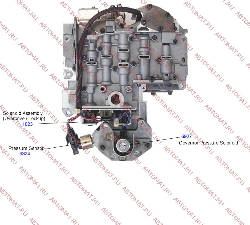

Масло менял сразу после покупки, потом второй раз через 50 тыщ км, и вот сегодня началась эта фигня (после замены откатано 2 тыщи). Главное резко так, никаких предпосылок не было. Что смотреть по коду ошибки 37? Где находится этот соленоид муфты преобразователя крутящего момента (понятно что в коробке, мне бы на картинке указать)?

У тебя в коробке тока два соленоида (не считая гувернера): первый - овердрайв, второй - блокировка ГТ. По смыслу речь идет о втором.

Старый 06.04.2012, 16:22   #7
