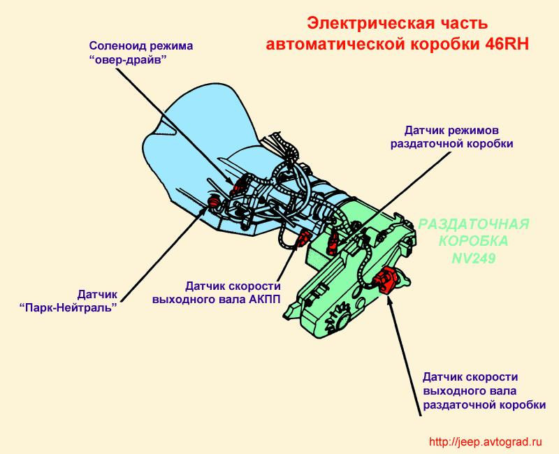

ВРЕМЕНАМИ СТРЕЛКА СПИДОМЕТРА РЕЗКО ЛОЖИТСЯ , А ПОТОМ МОЖЕТ ОПЯТЬ СКОРОСТЬ ПОКАЗЫВАЕТ , ВРОДЕ СКОРОСТЬ НА ГЛАЗОК ПОКАЗЫВАЕТ ТОЧНО . А ГДЕ ЭТОТ ДАТЧИК СКОРОСТИ НАХОДИТСЯ ,? У МЕНЯ НА РАЗДАТКЕ ДВА ДАТЧИКА , ПОДОЗРЕВАЮ ЧТО , ТОТ КОТОРЫЙ ВОЗЛЕ КАРДАНА

Сообщение от ЧЕРНЫЙ Посмотреть сообщение
он самый
там может контакт отходить место такое
если сомневаешся то в джип библии есть расположение датчиков
http://www.jeep.avtograd.ru/Grand_Ch...electrical.gif

Контакты вроде почистил , хотя они были чистые , вот может прозвонить можно проводку как-то подходящую к датчику , а как кто знает ?
