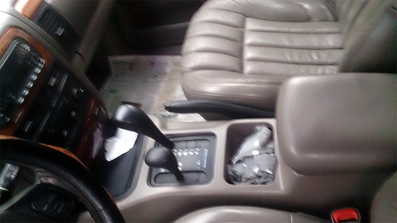

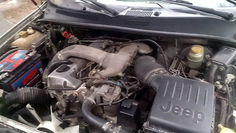

3-х литровый мерсодизель,вместо 4.7 на WJ.Cудя по фото,трансмиссию не меняли.
