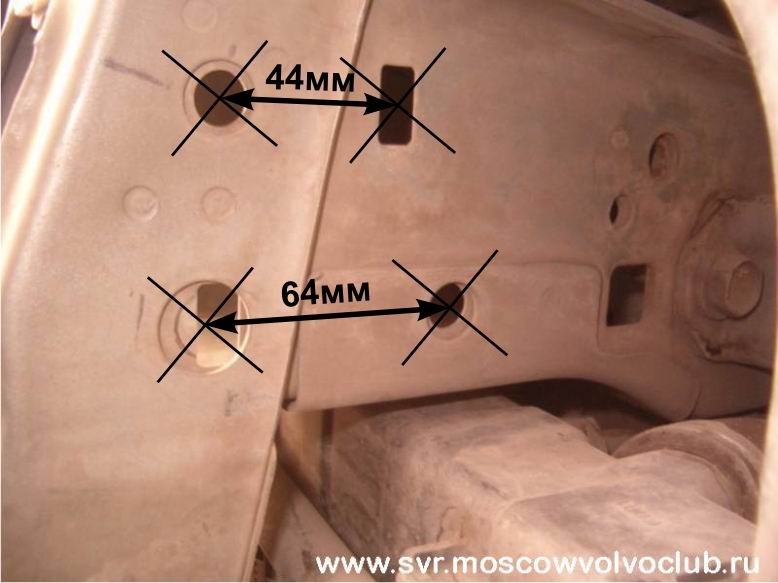

В своем посту ты указал отверстие, которое необходимо немного рассверлить. Позади него есть уже готовое. Вот на эти два я и прикрутил крюк. Расстояние получается как раз.

Чудеса! У меня, как и у большинства, для крюков T-max (межболтовое расстояние у крюка 35мм),отверстия в лонжероне не подходят:
Или у тебя крюки какие-то другие?!

У меня крюк висит там где у тебя 64 мм.. Значит другие крюки:)

Я точно помню, что лишнего ничего не сверлил. Только одну дырку слегка доработал сверлом. Блин, на выхах скину бампер и сфоткаю.
