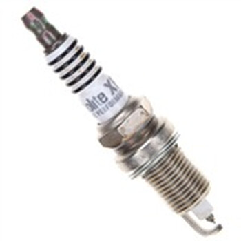

на 4,0 идёт XP985 иридивая ... у меня именно такие сейчас стоят

Не надо ни чего подбирать покупаешь вот эти свечи и ездишь и радуешся они на 5,2 подойдут без проблем и специально для газа NGK LPG6 а америкосы дают вот такую иридивую на 5,2 XTREME PERFORMANCE XP3924
Благодарю! :)
