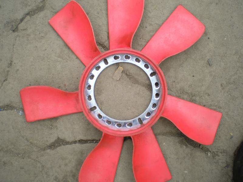

Да ладно? А чего ж остальные крыльчатки, у электрокарлсона, например, симметричными делают? Как асимметрия снизит шум?
Версия про гайку более убедительная.
Я что тебе буду объяснять с самых азов, с физики за 9-й класс? В кратце - из-за разного расстояния между лопатками шум распределяется в более широком диапазоне, но общее звуковое давление падает.
Погугли, на многих машинах несимметричные крыльчатке, а в промышленности вообще сплошь и рядом, и никаких гаек там нет.
http://www.land-cruiser.ru/uploads/p...1177531816.jpg - от ландкрузера.
В других не так потому что:
Другая форма лопаток, другое количество лопаток, другая частота вращения, другой угол атаки лопаток, другая площадь лопаток и т.д. и .п.
Погугли, на многих машинах несимметричные крыльчатки
Погуглил. Признаю свою неправоту. Действительно, асимметрия есть у многих. Интересно.
