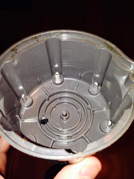

К сожалению, взять катушку негде, придется похоже покупать
Возьми тестер и прозвони , дело 5 минут . Вам бы все покупать .
Все своими руками.

Все звони и бегунок то же. По твоим симптомам где то обрыв и ты его не можешь найти .

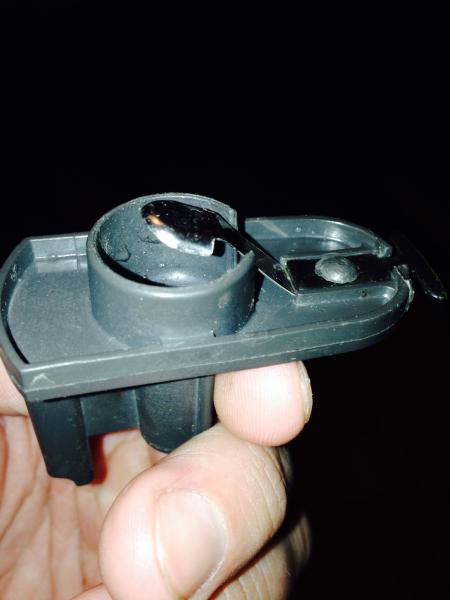

если у тебя с катушки есть искра, а на провода нет, то или частота контакта гонит, или бегунок с крышкой не дружит. но это не жигули, где его подогнуть можно((( почисти в крышке еще контакт с катушки центральный и внутри где с бегунком соприкасается. может просто феррит пылью забил и не проходит искра.

с катушкой попробую разобраться, а крышка и бегунок новые STANDART

вот эта центральная фигня на бегунке точно достает до центральной клеммы в крышке? трамблер у тебя не сбит случайно? раннее/позднее зажигание?
Не знаю, вроде все одной фирмы. Трамблер не трогал, тем более искра то все равно должна быть
Если есть нормальная искра, она до 2х см пробивает без каких либо проблем, а то и больше. Катушку про звонил?

Прозвонил, вроде все нормально, но искра похоже слабая, даже на себе проверил пробило в руку, как то слабо ударило, по былым воспоминаниям от жигулей било сильней гораздо)
