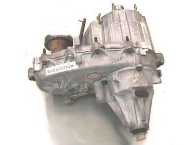

с раздатки крепление на гук на обоих?
Вот теперь наверное понял.
Надо искать новую раздатку тоже с гуком, верно? Возможно, что вместо гука будет что-то другое?

я не видул кучу рк.видел на фото так
но это видимо 247я

247
