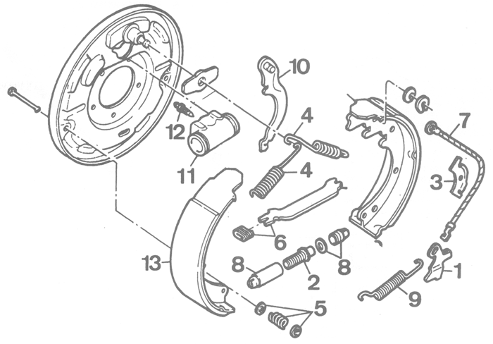

Трос живой с правой стороны? Распорная планка правильная стоит? Верхняя которая?

Трос проверил, живой. А распорную разве неправильно можно поставить?
Хотя наверное есть специалисты...
Ладно, еще раз переберу тормоза, может что увижу.

Сфотай крупно.

Ок. На следующей неделе буду разбирать, сфотографирую.

Вот крупно фото правой, проблемной стороны:
Почему-то сильно вывернута резьбовая втулка механизма самоподведения. Сильный износ накладок?

*****...... Механизм какой то дикий .... Первый раз такой вижу.
Между колодками внизу пружины нету. Должна быть. Обязательно.

Начинка барабана полностью комплектна. Стандартная для барабана на 10".

На данный момент толщина накладок примерно 2,5 мм.
