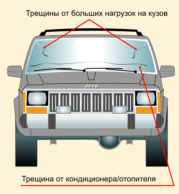

Гранд Чероки ZJ Лимитед, 4.0 литра, 1994 год.
Итак по-порядку:
- В августе прошлого года основательно промыл всю систему охлаждения, включая радиатор печки. В машине - Сахара, нет - пустыня Гоби.
- В сентябре того-же года вклеили мне новое стекло (старое было без трещин, но сильно посечено).
И ездил я счастливо до наступления морозов, а с наступлением оных появилась трещина справа на высоте 10см. от низа стекла, которая благополучно, в течении недели, прошла по низу всего стекла на расстоянии 10-15см от низа стекла.
Мнения разделились:
-одни говорят - от печки. Мол, классно стала работать, быстро нагреваться
(что есть-то есть) и с утра нужно пооккуратней пользоваться.
-другие говорят однозначно - кривой кузов. Но старое стекло было целое, а
машину я покупал 5 лет назад.
Дорогие мои, всех с Новым Годом! Жду Ваших мнений!

треснуло из за перегрева или переохлаждения
начало трещины - брак при установки (скол) либо брак при изготовлении.Скорее брак при установки - тюкнули стекло

Если ставили китайское стекло на китайский герметик, ничего удивительного, что трещины пошли. У нас и под -40° температуры бывают, а в Якутии и -60°, нормальные, правильно установленные стекла не трескаются.

Трещина дугой по низу стекла - Дело не в китайцах. а чаще всего в том , что авто прогревается для быстроты с выключенной печкой, а потом на холодное стекло попадает горячий воздух при включении обогрева. было такое, и не раз у знакомых , независимо какие стекла - китайские или родные - японские.
сам машину грею - обогрев всегда включен на стекло и в ноги, на внутреннюю циркуляцию. Китайские стекла ставил не на одну машину - ходят прекрасно.
Так быть не может.Даже если предположить что обогрев был включен уже на горячей машине,то воздух будет не моментально горячий,сначала надо прогреть холодные трубопроводы которые будут снижать температуру,потом на выходе воздух салона тоже забирает энергию.Скорее всего дело в китайском стекле,для них пару миллиметров не допуски.Видел один раз такое кривое что палец можно засунуть,никаким герметиком не исправить.

Трубопроводы в авто из полиэтилена толщина доли мм - теплоемкость не то что минимальная - просто смешная воздух от прогретой печки в трубе 4-5 см охладить?
А вообщем спорить не собираюсь - свои наблюдения и чужой печальный опыт рассказал - дальше дело Ваше - принимать решение....
