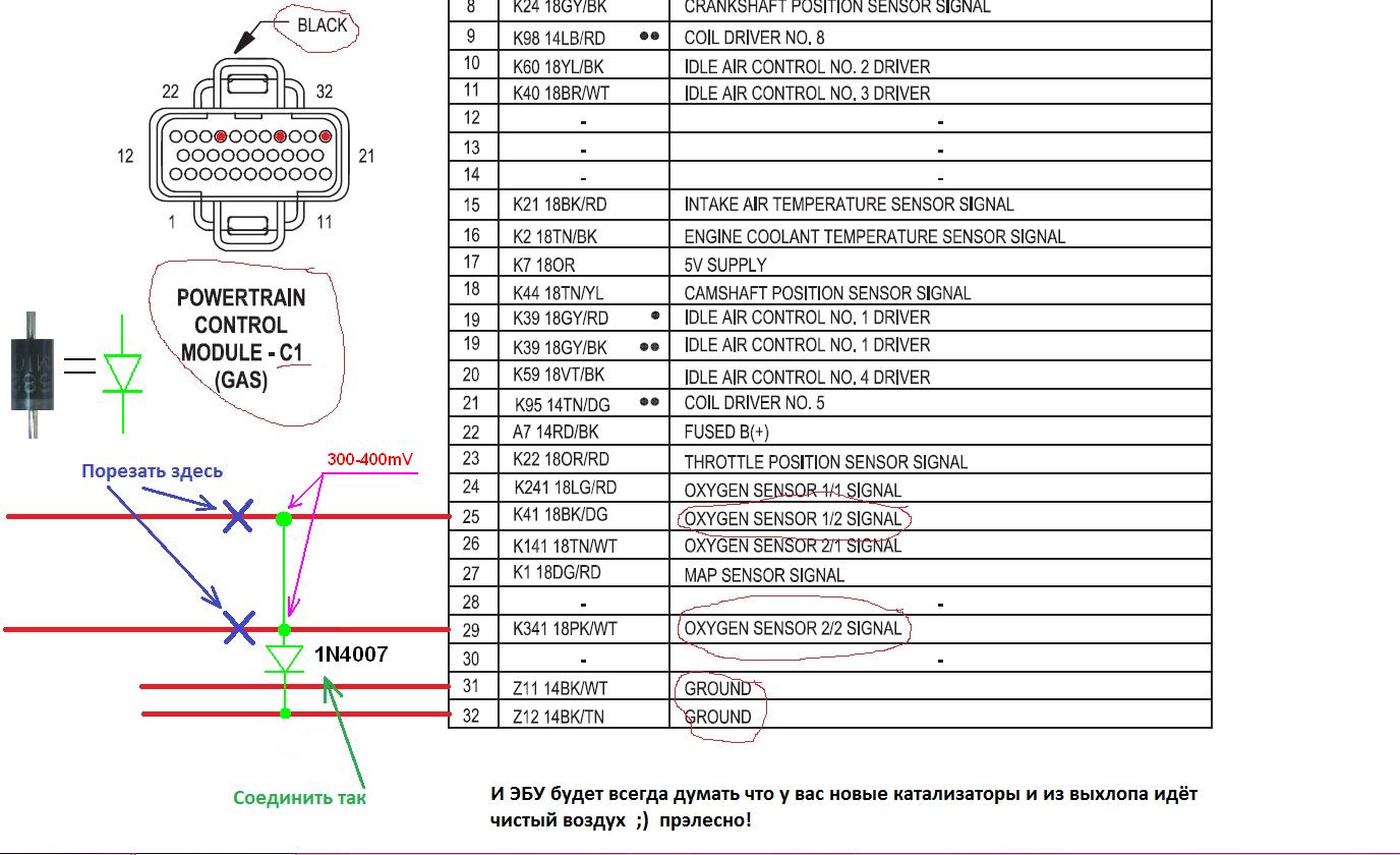

а вот про диод картинка

Приветствую!
Отпишусь таки...
Машин 4.7 2003 не HO.
С завидной регулярностью вылезала p0420.
Решил лечить! Ребята обещались вырезать каты... И вкатали пламягас и трубы. Но прошить не смогли.
С тех пор p0420 в городском режиме проявлялась буквально каждые 5 км. Трасса - если не останавливаться, то вообще не вылезает. Остановка на трассе не нашёл зависимости и частоты проявления.
Вощим!
Поковырялся с прошивками... Не решил никак сей вопрос. Вроде есть шанс, но так и не добрался.
Вкорячил диод! Грубо месяц назад!
Всё. p0420 пока не проявлялась ни разу.
Проявилась (но она и ранее была) иногда p0456. Никак не связано.
Ну и ... один раз проявились парой p0139 и p0159. Чоэта - не знаю.
Продолжаем мониторить.
Вроде (СКОРЕЕ всего это я себе внушил) - движка дышать стала полегче.
Как-то так!
Как временное решение - меня вполне устроило.
Посмотрим далее как будет... Надо б пошить всё ж будет! Но видимо попозжее... Ибо пока есть более приоритетные точки вложения финансов ;)
