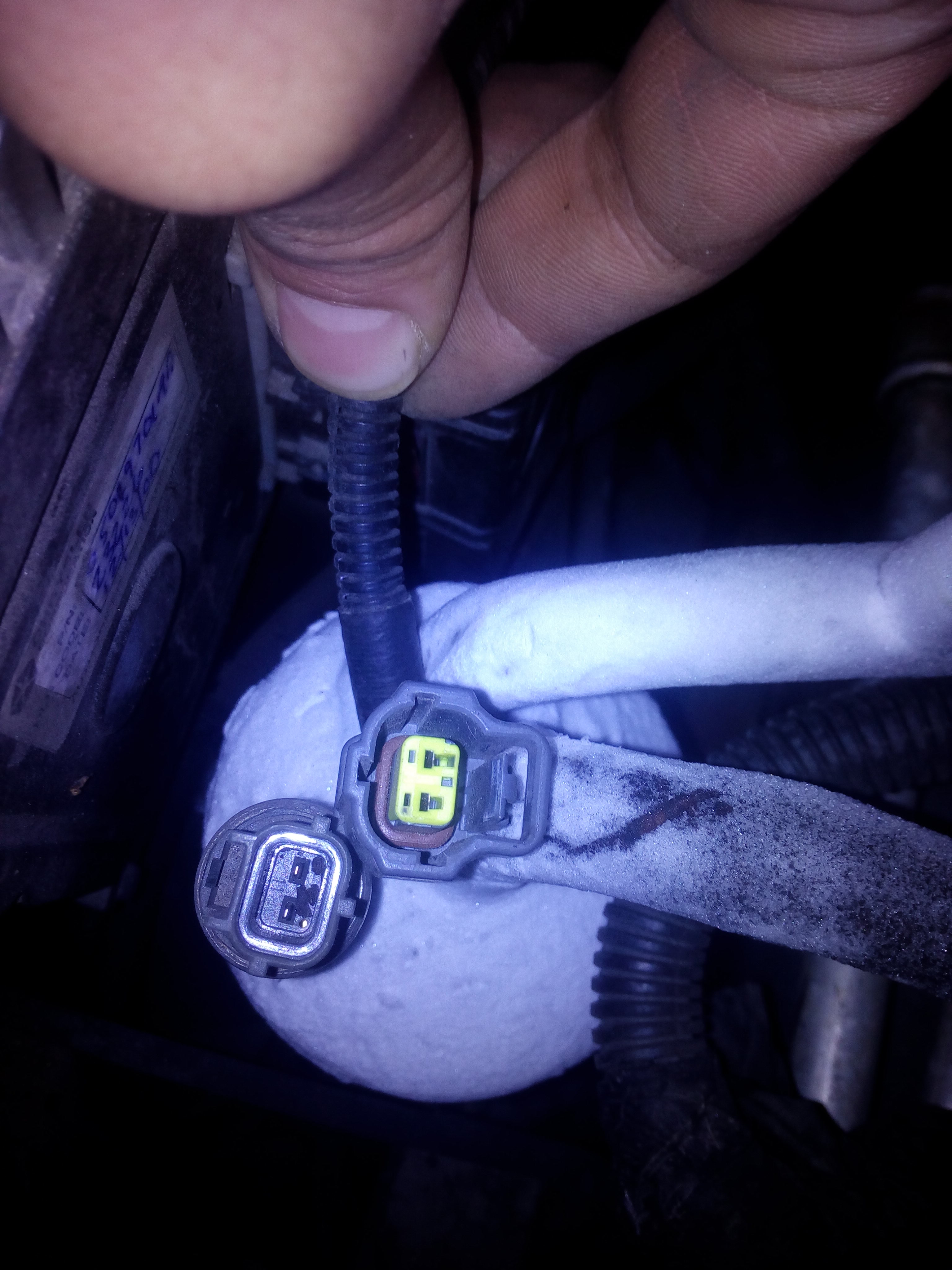

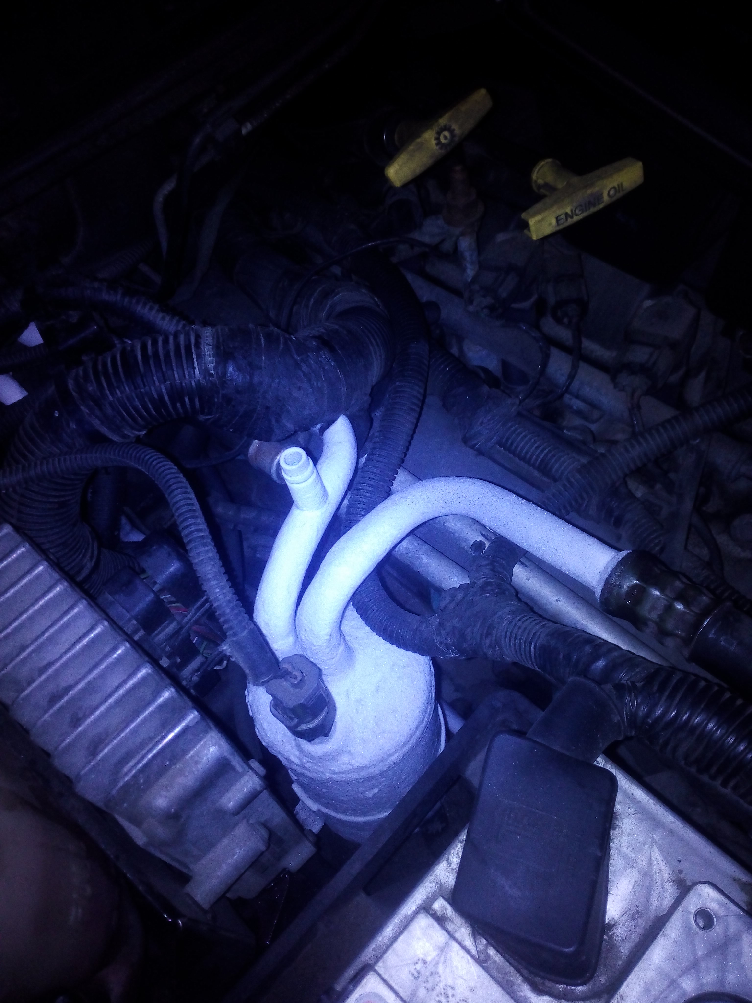

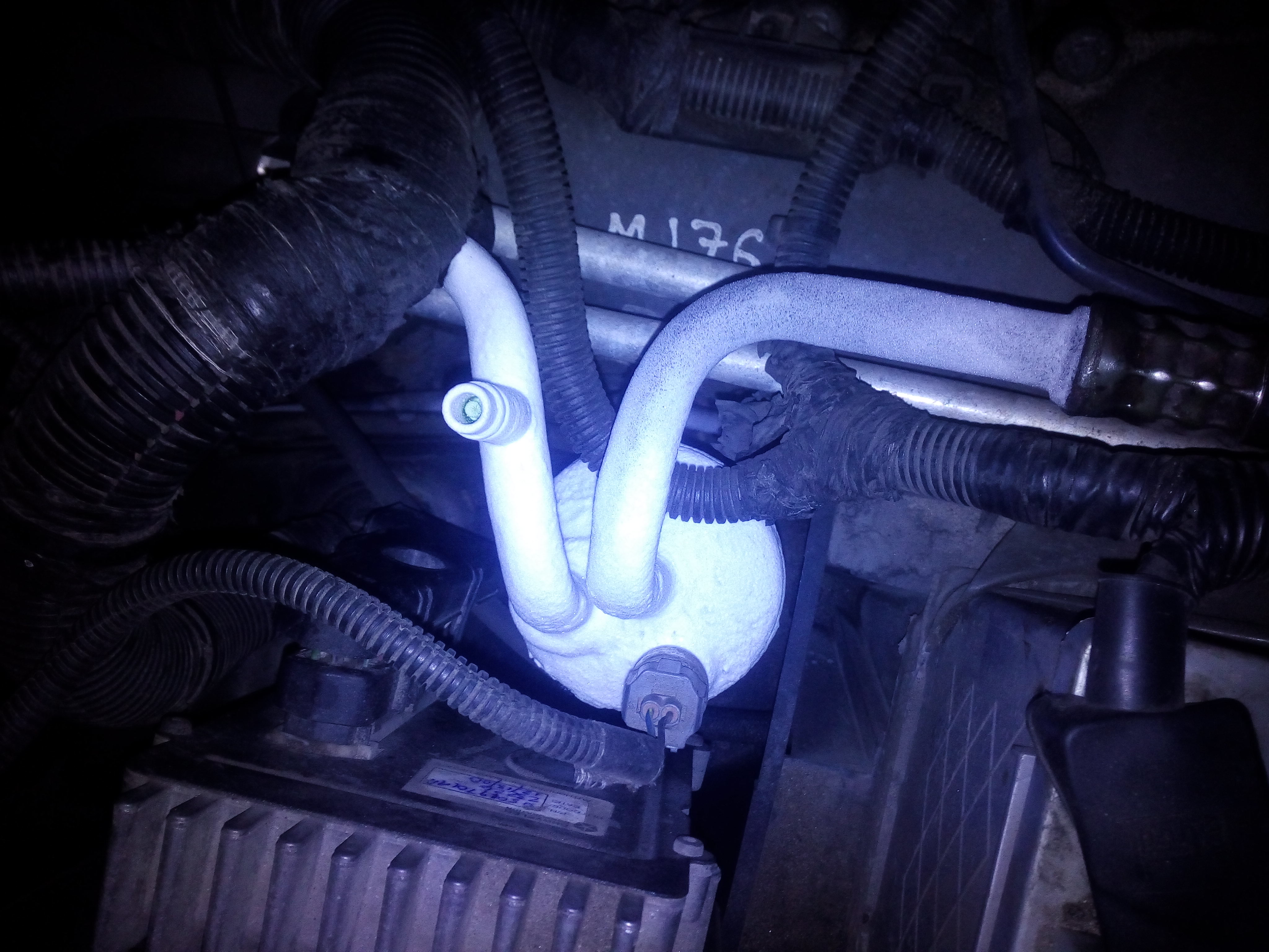

Всем привет, суть проблемы, компрессор покрывается льдом примерно так
Развернуть для просмотра
[свернуть]
испаритель кондея щупал через отверстие вентилятора он тоже покрывается льдом воздух из дефлекторов соответственно не идет что делать, куда копать?

Это не компрессор на фото если что, а ресивер - аккумулятор осушитель.
По идее там на испарителе должен датчик стоять который обрубает муфту компрессора, чтоб так не намерзало. Свой разбирал давным давно, не припомню уже был у меня он или нет. Но так у меня точно не намерзает.

Сообщение от webmac Посмотреть сообщение
Он вон, и стоит, у двух трубок
Имхо, либо вообще не работает (датчик), либо накрутили его хрен пойми как
Автор, там болтик есть регулировочный, на датчике, попробуй покрути его, может спасешься от глубокой заморозки.
