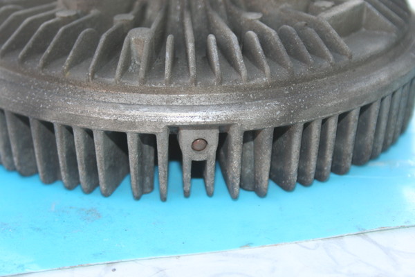

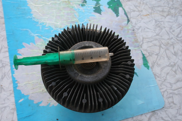

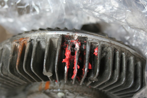

пружинку оставил старую, первый блин как обычно вышел комом... ща фото будут
все началось с того, что на виске вентилятора было найдено заправочное отверстие
не сразу разобрав, что это запрессованный шарик я решил его рассверлить, но шарик не поддавался и в результате появилась дырка ниже его. увидев в дырку вращающийся диск я понял что попал не туда.
Шарик то я вытащил, за ним как раз виден заправочный канал.
красное это герметик, который разнесло после установки муфты на место.
дальше шприцем, загнал в муфту 15гр. ПМС-10000
муфта стала ощутимее более тугой.
после затвердевания герметика, поставил на машину и через минут 10 у меня под капотом все в силиконе, герметик выбило и силикон следом.
итак какие выводы:
1. можно перезаправить
2. дырку сверлить перпендикулярно заправочному каналу, за шариком,
3. нарезать резьбу и вворачивать болтик.
свою муфту отнесу что-бы аргоном заварили.
пишите в личку .

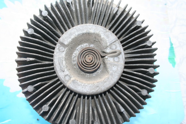

Сообщение от Зеленый_Крокодил Посмотреть сообщение
...идея хорошая, но вот у меня она наоборот заклиневшая, и возможно что еще потребует замены пружинки, ведь насколько я понял, в ней вся фишка,
...при нагривании она диформируется и закрывает внутри окошко, тем самым способствуя правельной блокировки виски....
..да...надо пробывать....и нужно сверлить второе отверстие, для промывки....
да, пружинка открывает и закрывает окошко выпуская силикон из "хранилища" в "рабочую зону"
если пружинку перевернуть то муфта будет постоянно заклиненная. самой пружинке ничего не сделается, а силикон либо утекает незаметно(его там 15 -20 гр.) но видимо еще и спечься может тогда промывка
