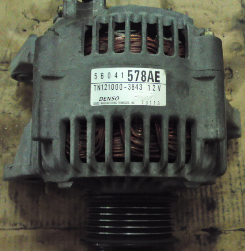

Читал я о проблемах с генератора Denso и заметил, что говорите о регуляторе который должен находится внутри генератора. Если у вас тот же самой Denso, как етого:

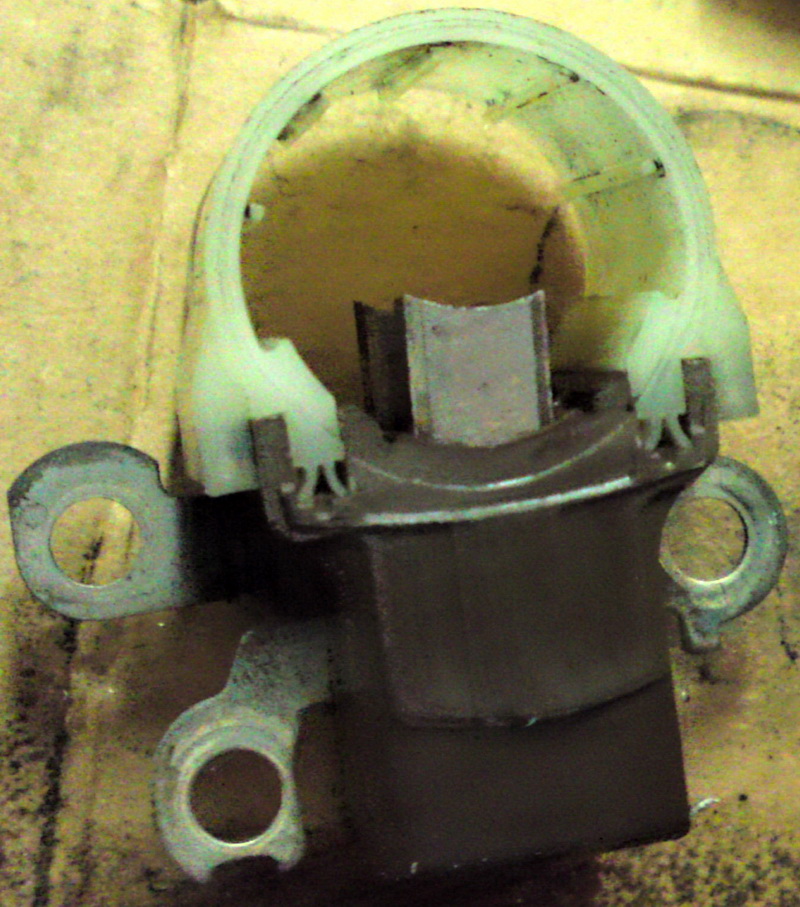

то внутри нет регулятора, а только щеткодержателя и выпрямителя.

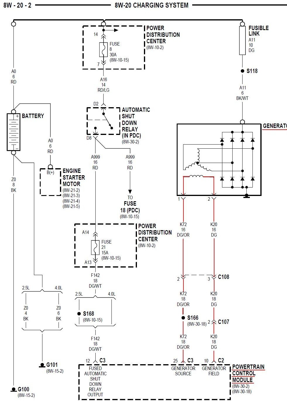

Роль регулятора выполняет т.н. Powertrain Control Module, которы находится внутри салона. В генераторе входят только два провода которые идут на щеткодержателя.
Всего хорошего!
