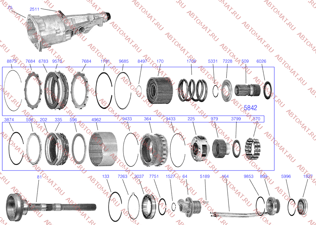

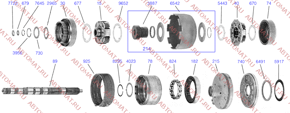

Тыкните плиз, где она на схеме?
Старый 30.07.2013, 11:39   #7
Сообщений: 17,208
Нашел, под номером 824???
ОБГОННАЯ МУФТА
Старый 30.07.2013, 11:40   #8
Сообщений: 17,208
200 824AN ОБГОННАЯ МУФТА

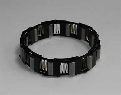

Сообщений: 5,840
Их две. Одна в овере (370) а другая в барабане заднего сцепления (824)
Та, что в овере задействована на всех передачах кроме 4-й. 824-я на 1-ой и на 2-ой в режиме (2-ручной),
