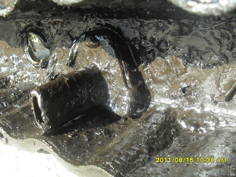

Доброго времени всем землякам и соратникам! После месяца эксплуатации авто заметил такую штуку: немного подбрасывает масло через патрубок вентиляции картера в воздушный фильтр. И из под щупа немного идет дымок на разогретом движке. Уровень масла при пробеге 1000 км при этом не уходит, запаха гари от масла - нет. Давление в норме. Заглянул через отвертие маслозаливной горловины под клапанную крышку с фонариком. Там полно грязи ("салейдол на болтах"). Похоже предущие хозяева, за двигателем не очень хорошо следили. В общем появилась проблема, надо ее решать.
Мои мысли по этому поводу:
1. Снять клапанную крышку и максимально вычистить от туда все "г".
2. Снять поддон движка и вычистить все там.
3. Может быть еще провести раскоксовку двигателя.
Нужен совет! Как поступить в моем случае?

Должна быть еще тонкая трубка с клапанной крышки во впускной коллектор, ее забивает часто, нужно ее снять и все прочистить.

Сымать все што снимается без особого гемора, мыть, чистить. Промывочное масло настоятельно не рекомендую, но это ИМХО. По трубочкам почитай тут: http://jeep.avtograd.ru/engines/CCV/index.htm

Спасибо! Сегодня посмотрел, действительно трубка маленькая забита. В ближайшие дни планирую замену масла и снятие клапанной крышки и чистака системы вентиляции. С поддоном пока повременю.

В общем замену масла спланировал с чисткой системы вентиляции картера. Пробег 250 тыс. И двигатель похоже не вскрывали ни разу. В процессе чистки отмылися год изготовления. Честно говоря я в шоке, как делаи амеры дыижки. С такой какой он работает
Фото пацинета:
https://lh4.googleusercontent.com/-i...0/SDC13600.JPG
Чистка заняла 2 дня от расвета до заката. Использовал очиститель карбюратора Hi-Gear. Отмачивал. чистил.....рутина в общем.
Промежуточный результат после чистки:
В общем до зимы планирую доездить, а там скинуть голову и задать хорошую чистку, с ревизией....

Поддон кстати чистый. Засунул туда проволку с тряпочкой. Личшнего ничего не обнаружено.

главное не поддон а стенки картера - сними поддон и глянь

Насколько проволочкой удалось пошерудить - вроде стенки чистые. Но вообще планирую как сезон летний закончится встать на более глубокую ревизию.

а куда вся твоя хрень сыпалась,когда чистил.я спрашиваю потому,что сам увлекся и все в поддон летело-пришлось снимать и мыть.
