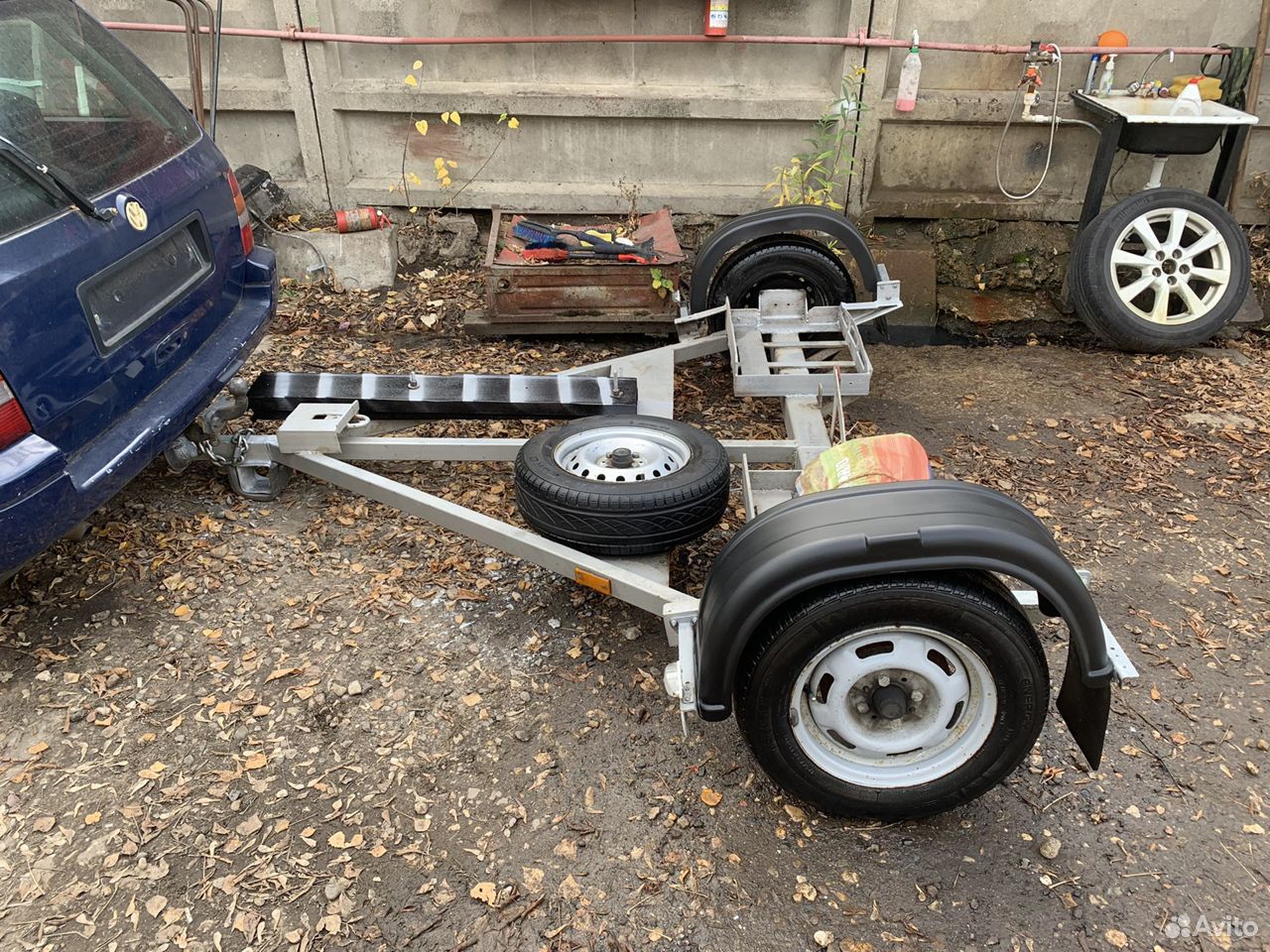

В таком случае поделитесь своими впечатлениями о силовой конструкции подката на фото ниже.
Выдержит жыпа, или хлипенький?

этот выдержит. но не более 50 км/ч.

sdg628, ну нет возможности варить\пилить. Есть оранжевая сцепка из первого поста и подкат из фото выше...
50км\ч на опыте проверено?

Ма2х, хлипенький подкат, Но на разок может и хватить. Промерь его ширину только, а то разные бывают. Брали подкат, когда у знакомого мост отрыгнул (намного крепче того, что на фото ) 160 км, скорость 100км/ч -шли спокойно.

С подкатами у меня один вопрос - как поворачивать то. Ось подката крутится . но к ней сверху машина притянута.
Сцепка то мб и норм. Но панарина..
А вот шимми имхо не будет. Гур не рабочий
Да и ехать будете неспешно.
Да и тяга за мост и к фаркопу притянут.
В идеале бы за штатные места проушин взяться.

Yurok_1, он поэтому и хлипкий, что разборный. Неразборный конечно крепче, но его не разобрать...
Хасковод, поворачиваемость недостаточная конечно, но вполне хватает если не усердствовать.
Подбирается сцепное устройство, которое можно разобрать и оно должно быть компактным, чтобы влезть в багажник.
Хлипкий подкат и сцепка из первого поста подходят под эти критерии, но они вызывают сомнения в безопасной транспортировке.
Идеальным разумным решением было бы, как и написали выше, взять обычный неразборный подкат и задача выполнена... Но он будет якорем болтаться.
Развернуть для просмотра
[свернуть]
Всех благодарю за ответы, буду думать!

если есть время то по чертежам с инета сделай проушины на штатные места (для зетки точно есть)
и тогда свою сцепку к ним закрепишь
меня смущает конфлик с панарой

Я же предложил вариант две трубы на конце стремянке к мосту с другой стороны к фаркопу готовая жёсткая сцепка
Старый 15.07.2021, 18:20   #29
Тут важный момент должен быть жёсткий треугольник фаркоп мост
Старый 15.07.2021, 18:21   #30
Я один таскал грузовики на двух трубах по 200 300 км
