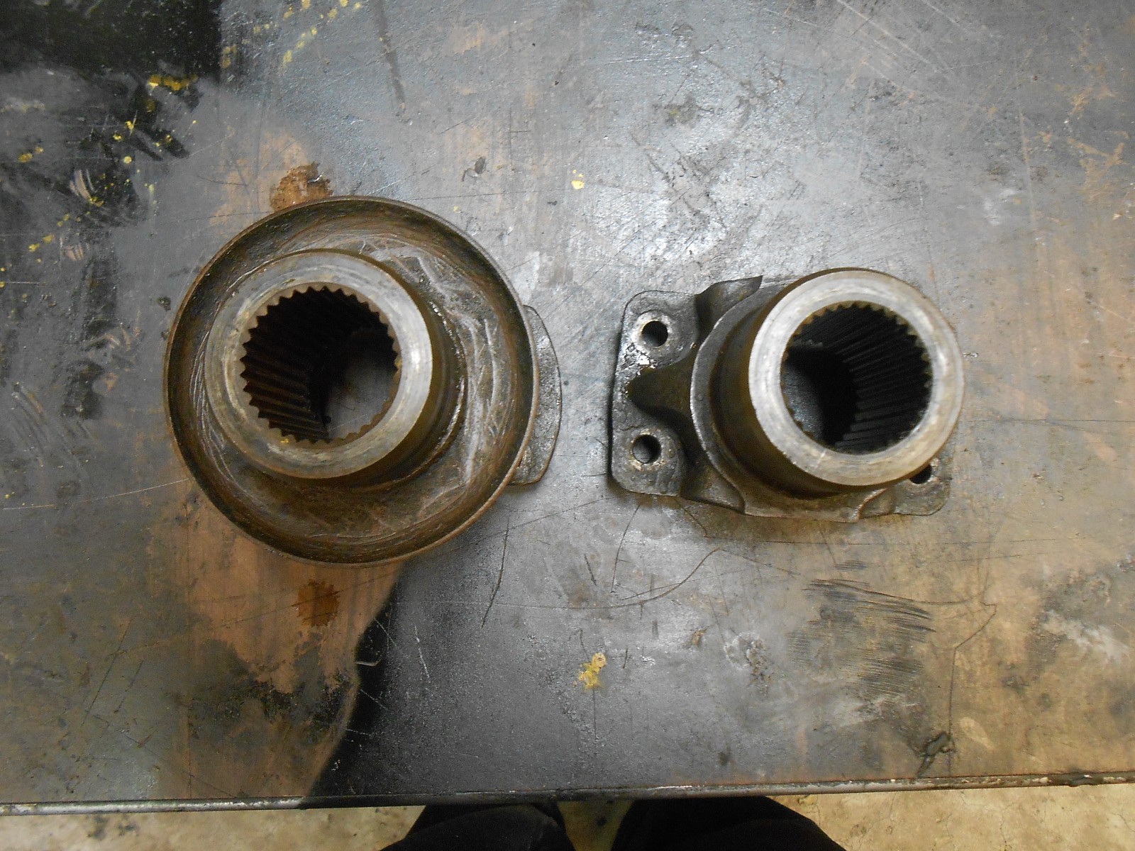

Собрал кардан, начал ставить... но не тут то было. Толи у меня вилка допотопная, толи после колхозинга какого... В общем на данный момент не подошел родной сальник. Вилки на фото в первом сообщении не мои, моя немного другая, более массивный пыльник. Так вот, если рассматривать вилки с фотографии выше, то рабочая кромка сальника работает по цилиндрической части пыльника диаметром 49,5мм. На моей же вилке этого цилинра нет, и и сальник работает прям по вилке, диаметр 47,6. Кто-нибудь сталкивался с подобным?

Старый 06.07.2014, 19:50   #5
Сообщений: 48,666
вилки двух типов с кольцом = сальник большого диаметра и без кольца = сальник маленького диаметра.

Поглядел остатки сальников от рем.кита 231-ой. Есть один похожий, внутренний диаметр как надо, а вот внешний... внешний меньше почти на 1 мм.

а свою вилку не сфоткаешь?

Сообщений: 1,349
Сфотать немогу, нечем. :)))
Вот такая, та что слева:

Сообщение от SVR Посмотреть сообщение
та что с маленьким пыльником это фланец с 249од раздатки, с большим пыльником с обычной 249ой
