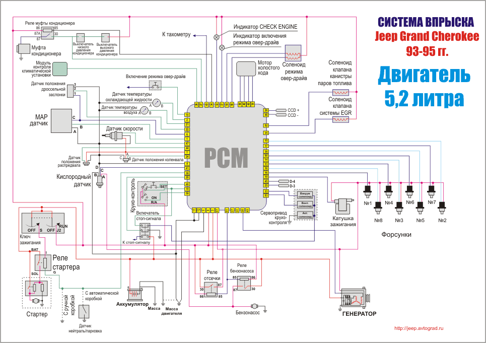

совсем необязательно-я покупал- не работал и у предыдущего хозяина не работал-ща работает-есть один косячек-вылавливаю))).а так -проверь ,как говорили на реле http://www.jeep.avtograd.ru/Grand_Ch...J_93_95_v8.gif
тут глянь, чтоб представление о цепи было,а ошибки эти не причем-это другая песня)))
дык яж не против :) просто самое простое это кинуть провод на компрессор и проверить наличие фреона ... а уже потом лазить дальше
